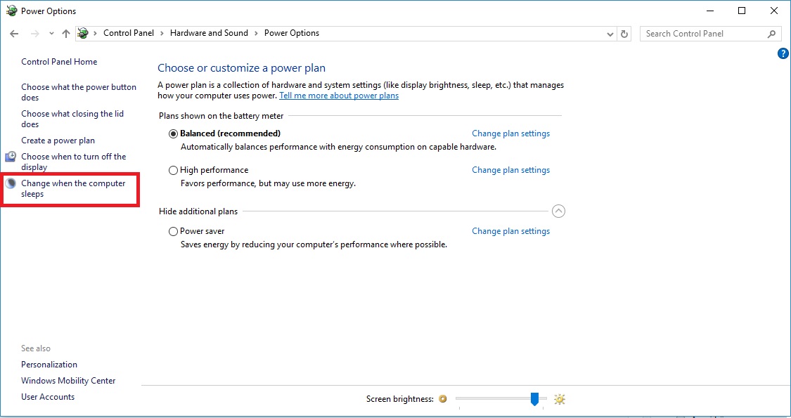

2. Hẹn giờ thông qua công cụ Control Panel (Sleep)
Một đặc điểm của các này này là thời gian hẹn giờ bắt đầu tính khi không có bất kỳ thao tác sử dụng chuột hay bàn phím nào. Nếu như đang trong quá trình đếm ngược mà bạn rê chuột hay sử dụng bàn phím thì tính năng này sẽ tự động ngủ.
Để làm được điều này bạn tham khảo hướng dẫn sau:
Bước 1: Nhấn phím Windows (Start) và nhập vào khung tìm kiếm Control Panel và mở công cụ này lên.
Bước 2: Chọn vào mục Category > Chọn tiếp vào System and Security.
Bước 3: Chọn tiếp vào Power Options.
Bước 4: Nhấn vào Change when the computer sleeps.
Bước 5: Tại đây cung cấp cho bạn 2 lựa chọn:
Turn off the display: Tắt màn hình sau bao nhiêu phút không sử dụng chuột, bàn phím.
Put the computer to sleep: Ngủ đông máy tính sau bao nhiêu phút không sử dụng máy tính.
