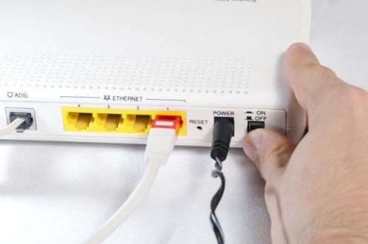

1. Khởi động lại modem Wi-Fi
Đầu tiên, bạn nên khởi động lại modem WIFI bằng cách tắt nút nguồn hoặc rút dây cắm nguồn và đợi 1 đến 2 phút để bật hoặc cắm lại và kiểm tra thiết bị đã kết nối Internet được chưa.
Nếu cách này vẫn không thành công mà kiểm tra thiết bị khác vẫn kết nối bình thường thì có thể thiết bị bạn đang xung đột địa chỉ IP. Để khắc phục tình trạng xung đột IP bạn thiết lập IP tĩnh bằng cách dưới đây.

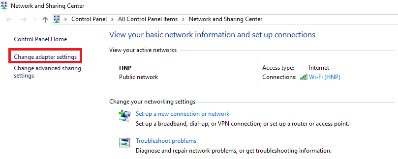

Đầu tiên bạn nhấp chuột phải vào biểu tượng mạng và chọn Open Network And Sharing Center.
Tiếp theo chọn Change adapter settings.

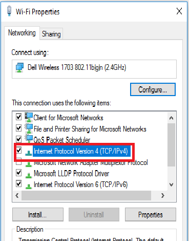

Ấn vào mạng Wi-Fi đã kết nối, chọn Properties.
Tìm đến Internet Protocol Version 4 (TCP/IPv4) và nhấp đúp.
Xuất hiện bảng này bạn chọn vào mục Use the following IP addres để thiết lập IP tĩnh.
Phần Use the following IP address bạn thiết lập như sau.
IP Address 192.168.1.X ( X là số từ 1 đến 255 bạn có thể chọn số thoải mái, như mình chọn 24 chẳng hạn).
Subnet mask: Cái này nó sẽ tự điền (255.255.255.0).
Default gateway: 192.168.1.1
Ở phần Use the following DNS server addresses bạn thiết lập như sau.
Preferred DNS server: 8.8.8.8
Alternate DNS server: 8.8.4.4
Đây là DNS của Google bạn cũng có thể thiết lập nếu như không thể truy cập vào Facebook khi bị chặn.
